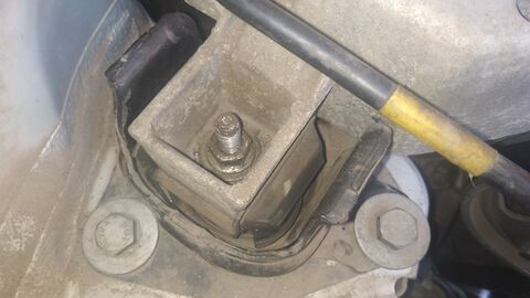

A nagy jobbos fenti bakban van egy zselépatron az a gumi izé az egy olajos vagy zselés anyaggal van feltöltve. (gyártófüggő, hogy melyikkel.) Ha az kiszárad, ne adj isten kireped és elfossa magát akkor lejjebb kerül az egész motorblokk, ami szemre nem mondható meg, de amikor kanyarodsz és oda kerül a terhelés simán tud ilyen hibát okozni, mert már nem tart annyit amennyit kell.

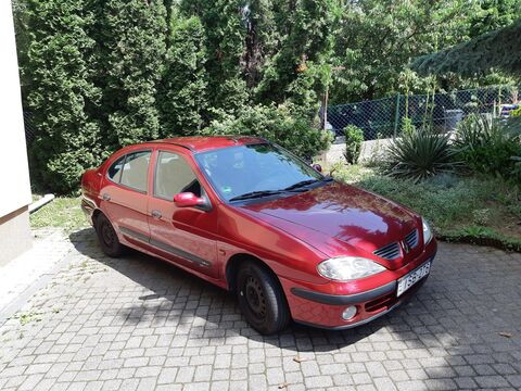

Kép: akartam volna javítani pár festékhibát, csinálni egy szép mosást és waxolást rajta, de aztán csak nem jutottam idáig, szóval most ez a legjobb képem róla (így is mosás után, szép állapotban legalább).
Megkérnék egy topikgazdát, hogy vegye fel az összefoglalóba, köszi
Renault Megane Classic 2003 1.4 16V benzin, Budapest link
PH!-ra feltöltött kép: [kép]
[ Szerkesztve ]

A legegyszerűbben úgy tudod ellenőrizni, hogy leveszed a belső kerékjárati ívet takarót, és pont a motortartó alatt van egy kivágás a kasztnin, hogy ellenőrizni tudd a bak zseléjét. Megnyomod a gumimembránt, és ha azt érzed, hogy mellette kidudorodik, és zselésen "elleállása" van, akkor jó. Ha nem, akkor már nem zárt a patron.
Bár a konkrét videózott bak megane 2-ből van, de az elv ugyan az.
video
