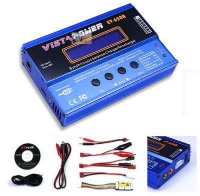

Kisipari töltőt én nem vennék , hanem egy jó árú profit.13000Ft-->
Ehhez fájdalom még kell egy táp,de úgylátom többféle feszültséget is elfogad bemenetnek szóval lehet egy használt már meglevő kellő méretű táp is jó hozzá (vagy autóaksiról is megy) és lehet hozzá hőérzékelőt is kapni 1500pénzért ami mágnenesesen rápattintható az aksikra.(töltés közben)
Nekem tetszik 01A-5A-ig állítható a töltőáram, Li-ból 6 cellásig tud tölteni (kb 22V-os aksi)
És ha máshova kell LI töltő, ahhoz is jó . (NI MH, NICD-t is tud)
