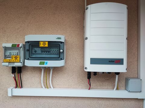

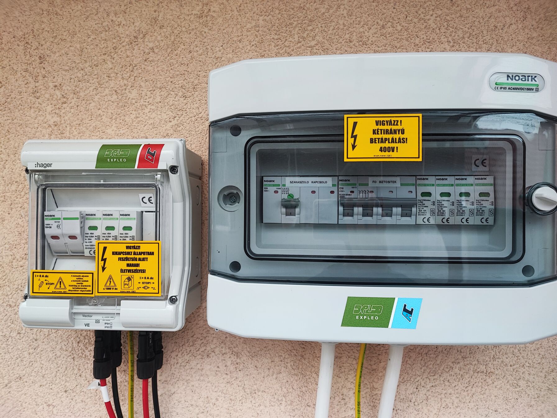

Megkérdem itt is, bár szerintem senki68-on kívül nem telepít itt más, DC doboz kellene nekem, van erre (mármint DC-re) külön cucc, vagy amire az írják, hogy Insulation nominal voltage: 1000 V AC. - 1.500 V DC az jó lesz nekem? Ha nem muszály, nem mennék neki a 20-ezres Legrand-nak, a 600V DC-t sem fogom elérni.

Bármelyi doboz jó DC-re.
313313
Láttam már mindenféle dobozt is amivel szereltek. Legrandnak a kültéri dobozai szépek. Noarknak vannak komplett AC és DC elosztói (leváasztó,túlfesz,zárlatvédelem) tanusítvánnyal.

DC doboz külön minősítés, ami a gyártóknak külön pénz, így nem csinálják meg mindenre még akkor sem, ha a doboz amúgy tudná. Nekem a Schneider Kaedra széria anno nagyon bejött, nem túl nagy, de nem is túl pici, és még minősítve is volt, ha jól emlékszem!

Láttam már úgy szerelve, hogy MC4 csatit tett a dobozra, én nem preferálom, mert 2 kötéssel több. Én tömbszelenecével beviszem a dobozba a DC kábelt, és egyből a túlfeszvédőbe kötöm. Sok fajta dobozzal szereltem, mikor melyik az olcsóbb.
313313
+1 a tömbszelencére, az általam átvett rendszerek túlnyomó többsege is azzal van szerelve.Bár már kevés rendszerre raknak DC dobozt, közvetlen az inverterbe kötik a solar kábelt

Kültérre nyilván tömszelence, beltérre felesleges.

Ahamm, értem, akkor ez ugyanolyan, mint a tanúsítványos, meg a nem tanúsítványos UV álló gégecső. Ha nekem kell otthonra, jó a sima, ha reklámtáblás vagyok, akkor meg a tanúsítványos drágán, mert az védi a seggem.
SK kivitelezésű saját projekthez lesz, az észszerűsség és a minőség lényeges helyen szem előtt tartása mellett ultralowcost vonalon. Szép a Schneider, meg jól szerelhetőnek néz ki, de mivel egyszer, először és utoljára fogom használni, akkor jó lesz nekem a már kinézett digó termék feleáron. Köszi.

Beltéren lesz, amiatt nem izgulnám túl a dolgot. Expleoék meg hülyék, nonszensz, hogy bármi letöltéshez be kell lépni, őket ott engedtem el.
313313
Nem az a 4-6-8 szor kb 100ft fogja megdobni a rendszer árat.
Amúgy küktéren is sok helyen fúrnak tömbszelence nélkül.....

Persze, filléres tétel. Kültéren viszont gáz, hogy nem raknak.

Köszi, jaja, amit láttam, horror árasak. Meg nekem sem jön be a plusz MC4, sőt, esetemben kifejezetten nemkívánatos, mert úgy van hely, hogy kétoldalról meg alulról körbekeretezős módszer, így az alsó csatornán ülni fog a doboz, direktben megy a csatornából a dobozba láthatatlanul a kábel, az MC4 csak útban lenne.

Nem felesleges, mert egyrészt esztétikusabb, mint egy lukat fúrni és belógatni a vezetéket, másrészt kevesebb por megy a dobozba.
Geresics
Légyszi, ne írjunk olyat, hogy a tömszelence beltérre felesleges, mert nagyon nem az!
Ahogy (#46047) senki68 is írja, por és pára ellen is véd, nem is beszélve a pókokról és egyéb házi jószágokról! Ha olcsósítás van, nem ezen az egy kávényi áron fog múlni a rendszer ára!

Pára (és így por meg bogár) ellen inkább az, hogy ahogy átmegy a födémen, mindkét oldalán légmentesen zárni. Tehát plafon alatt 5-10 centivel, meg padláson ahogy átjött, utána 5-10 centivel szilózni mondjuk. Egy tömszelence nem oldja meg azt, hogy egy kábelcsatorna-véglezáró nem zár légmentesen.
