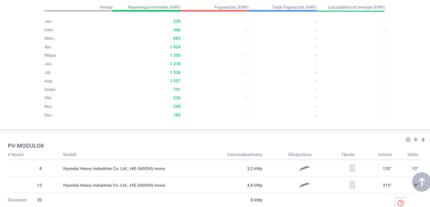

Elírtam, elnézést, piros ÉNY-i, kifelé lejt mindkettő.
Szerk:
Kicsit kalkulálgattam még a linkelt oldalon.
8 kWp-s rendszer fér fel kényelmesen a tetőre. DK-re 8 panel, ÉNY-ra 12 panel. Ez 3,2 kWp-et jelent az optimálisabb, zöld tetőfelületen, 4,8 kWp-et a piros oldalon.
Ha hihetek a számoknak, akkor optimális elhelyezés mellett ~9500 kWh jönne le a egy év alatt, a fenti paraméterekkel viszont csak ~7900 kWh. 17% veszteség kb... ezt annyira azért nem ítélem tragikusnak.
[ Szerkesztve ]

Gh0sT
Wow, köszönöm!
Ilyet én is szeretnék készíteni. Ez a Solar Edge saját felülete/aplikációja?
Soha nem késő, hogy azzá válj, aki lehettél volna.
HunChris
*Korrigáltam az utóbbi megadott adatokkal. 8-12db 400w panel.

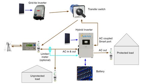

leslieho2
A gen24 plus PV point:
- 1fazisu kimenet ami akkor működik csak, ha nincs grid feszültség, azaz az utcai vezetéken energia. Max 3000W aminek forrása a napelem panelek, feltéve ha süt a nap s van megfelelő teljesítmény a panelekről.
full backup:
- itthon nem tudni, h engedélyezhető-e, elvileg egy külön átkapcsoló doboz (kb1000eur) bekötésével hálózati áramszünet esetén kb 60-90sec alatt lekapcsolja a házat a hálózatról majd az inverterre visszakapcsolja, ahol akku (s napelem rásegítéssel) energiából táplálja az egész házat...

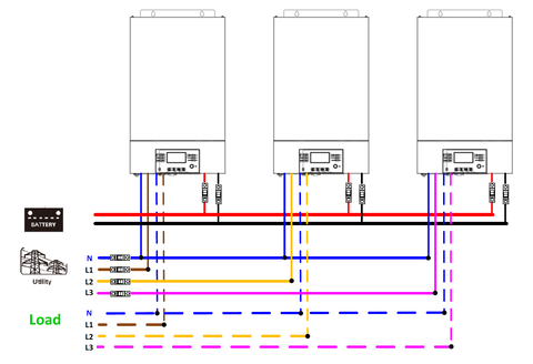

MrZed001
Azaz ha jól értem nem szolgáltatónak termelő rendszert akarsz, hanem hálózatos szigetüzemet.
Amit megtermel napelem annyival csökkenteni a saját fogyasztásodat, és mellé aksit, hogy szünetmentes áram legyen ?
Ha erről van szó, akkor két lehetőség van:
1) 5kW-os hálózatos szigetüzemű inverterből 3db ad ki 3 fázisos rendszert (MPP Solar és klónjai https://www.mppsolar.com/v3/). Ennek darabja 300-350 eFt körül van.
2) 10-12kW-os hibrid inverter 3 fázisos, szigetüzemben használva (Voltronic Infinisolar más néven MPP Solar MPI hybrid, Sunsynk/Deye). Ez utóbbi valóban millió felett van.
Aszimmetrikus terhelés egyik esetben sem probléma.
Mindkét esetben egyetlen 48V-os aksipakk kell alá.
- Ha csak UPS-nek akkor savas aksi is lehet.
- Ha naponta töltés-merítés akkor LiFePO4 ajánlott.

MrZed001
Ha van már 3 fázisos termelő rendszered, akkor érdemes a 3 fázisos hibridet végiggondolni.
Az áramszünetben meg tudja hajtani a termelő invertert (AC kapcsolt rendszer).
Így be tud segíteni a ház ellátásába. Sőt a többletet aksiba is tudod tárolni.
Szó szerint annyi, hogy egy transzfer kapcsolóval átkapcsolod hibrid inverter előttről, hibrid inverter utánra
Ha csak hálózatos szigetüzem a cél, akkor pedig 3db inverter 3 fázisos szünetmentes áramot ad:

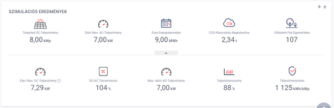

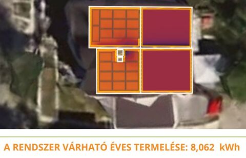

bb71

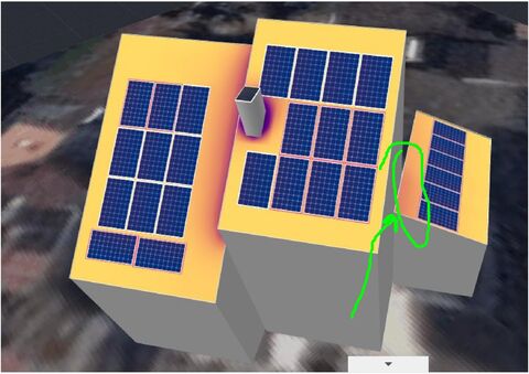

Tudod miért kérdezem: mert az ajánlott ismerősöd azt mondta, hogy -30...40% az ottani termelés... én "laikusként" ezek után lilább felületre számítottam a 6 panel feletti 16:00 után árnyékba kerülő résznél.
10,64MWh a jósolt SE Designer-rel. Kicsit csaltam, mert 13 paneles sztringet nem engedett, ezért 4*370W helyett 6*250W-nyi panellel szimuláltam, talán nagyon nem verem át magam ezzel. És a szomszéd tetőjét még meg kell rajzolnom, mert az ismerősöd arra is azt mondta, hogy árnyékolni fog.
9691kWh a mostani tetőrészre a PVGIS 10%-os jóslat.
senki68
Az, hogy mi hova árnyékol, azt neked kell tudnod, te laksz ott te látod minden nap. Ehhez nem kell tervező.
Az, hogy 16.00 után árnyékban van, vagy kapja a részleges árnyékot, nem jelent 40%-os termeléskiesést. Jelenleg nekem 13 óra után megy részleges árnyékba az egyik felület.
Nem tudom milyen algoritmus alapján számol az SE tervező, de eddig 6 havi átlag alapján hozza a tervezett mennyiséget.
