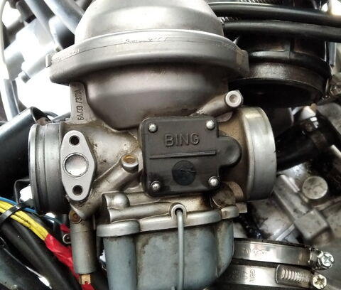

Akkor még egyszer... Fogyasztás: 5.6 lett, ami kicsit meglepett, de magyarázat
lehet rá, hogy mostanában volt egy-két gyors menés a rakparton éjjel, ami kicsit
takarékosabb, mint normál forgalomban szöttyögni. Ma is "hűvös indulás" volt, a
motor orrában lévő hőmérő (napon) mért 10.6 fokot. A termosztátban lévő (egyik)
hőmérő, amikor már beröffent 7 fokot, szóval mondjuk, hogy már 10 fok alatt volt.
3-as szívatón is pöcc-röff, de aztán elszegényedett, leállt. 4-es szívatón simán jó:
mikor kicsit melegedett toltam vissza, amitől (az elvárás szerint) szegényedett is.
Ám aztán kezdett bizonytalanná válni, mert 14 fölé ment... 38 fokos volt a víz, így
visszatoltam teljesen, volt normál alapjárat (nálam szokásos dús keverékkel): van
a szívatónak egy olyan középállása, amikor emelt alapjáratot ad, de elszegényíti!
Ne kérdezd miért. Máskor is tapasztaltam ezt, csak nem tudtam, mi történik...
Azt viszont megszakérthetné valaki, hogy miért van az, hogy résnyire nyitott gáz
mellett nagyon bedúsul, kicsit nagyobb gázzal csak simán dús, elcsukottal meg
motorféken szegényedik és durrog, ahogy kell, alapjáraton meg a szokásos 12.6.
Akár a lámpánál állva, egy picit rányitva a gázt (tényleg csak picit, ami alig emeli
a fordulatszámot) beesik 10.x-re... A magam részéről arra tippelek, hogy nagyon
közel (túl közel!) lehet az átmeneti rendszer első nyílása a pillangószelephez, és
ennél a gázállásnál belép (ad plusz benyát), de levegő még nem jön hozzá annyi.
Menet közben ez kb. annyi gázt jelent, ami az 50-es tempó tartásához kell, azaz
ezzel pazarolok a legtöbb benzint feleslegesen, a városban "normális" haladásnál.
Ui: gyorsulás 9.5. Felkerült a nagyplexi. Tapasztalat szokásos: jobb légellenállás,
leveszi a szelet a mellkasról, 120 km/h sem feltűnő, cserébe turbulens szelet dob
a sisakra=rohadt hangos. (Főleg nagyobb tempónál, de már 60-70-nél sem túl jó.)
Szerk: azon gondolkodom, hogy kicsit szegényíteni kéne az alapjárati csavarral...
Persze minél hidegebb az idő, annál kevésbé aktuális a dolog.Lehet hagyni kéne?
Szerk2: a Michelin Power Pure SC hátsó gumin elég erősen látszik a kopásjelző...
Az elsőn még bőven a mintán belül van, de azon meg repedezettnek néz ki a cucc.
Ahhoz képest, hogy már tavaly is cserélni akartam, elég jól elhúztam az időt.
[ Szerkesztve ]
#50433536
Amit leírtál, szóról szóra irhattam volna én is. Egy az egyben ugyanez a tapasztalatom a szívatós indítás, a plexi használat és a hátsó gumit illetően.
Azon gondolkodom, hogy a szívató fúvókát nagyobbra cserélem délután, hogy ne szegenyedjen el annyira közép állásban, amikor 1700-1800 pont jó fordulatszám lenne a melegiteshez, de hajlamos leállni. Van hogy háromszor is indítanom kell, mire eltalálom a helyes szívató kar állást.
Nekem is azt csinálja, ha alapjáraton kicsit megmozditom a gázt, elszegenyedik, ha még nem elég meleg, akár le is áll. Félig meleg motornal már nincs ilyen gond. Ezzel mit lehetne kezdeni?
Már neztem automata szivatos karbit, 150ezer. Ez kimarad szerintem.
A köv nyáron lehet én is plexi nélkül járok, mert megsulok mogotte.
yodamastah
City Grip hátsót most cseréltettem én is. Messze volt még a kopásjelző (úgy 3-5ezret még elment volna), de engem halálra idegesítenek ezek a középen kopott gumik. 30% döntési szögnél billeg/bizonytalan a motor. Most felment az új, és megint stabilan, szépen az elsővel együtt fordul
[ Szerkesztve ]
DigitXT
Én arra vagyok nagyon kíváncsi, hogy nálad milyen szívató fúvóka lehet.
Nem Bing64-es karbid van? Azon szerintem nincs/nem cserélhető ilyesmi.
Nekem épp ellenkezőleg, nagyon kicsi gázra még jobban dúsul...
Annyiból már injektorosra alakítom a Bing64-et. Amúgy nekem nem volt
barátom az automata szívató, kizárólag hidegen (szívat) és melegen (nem)
működött jól, ám a kettő között azt a szerencsétlenkedést az indításnál...
Nem hiányzik megint. Mondom, akkor már inkább injektor, programmal.

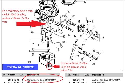

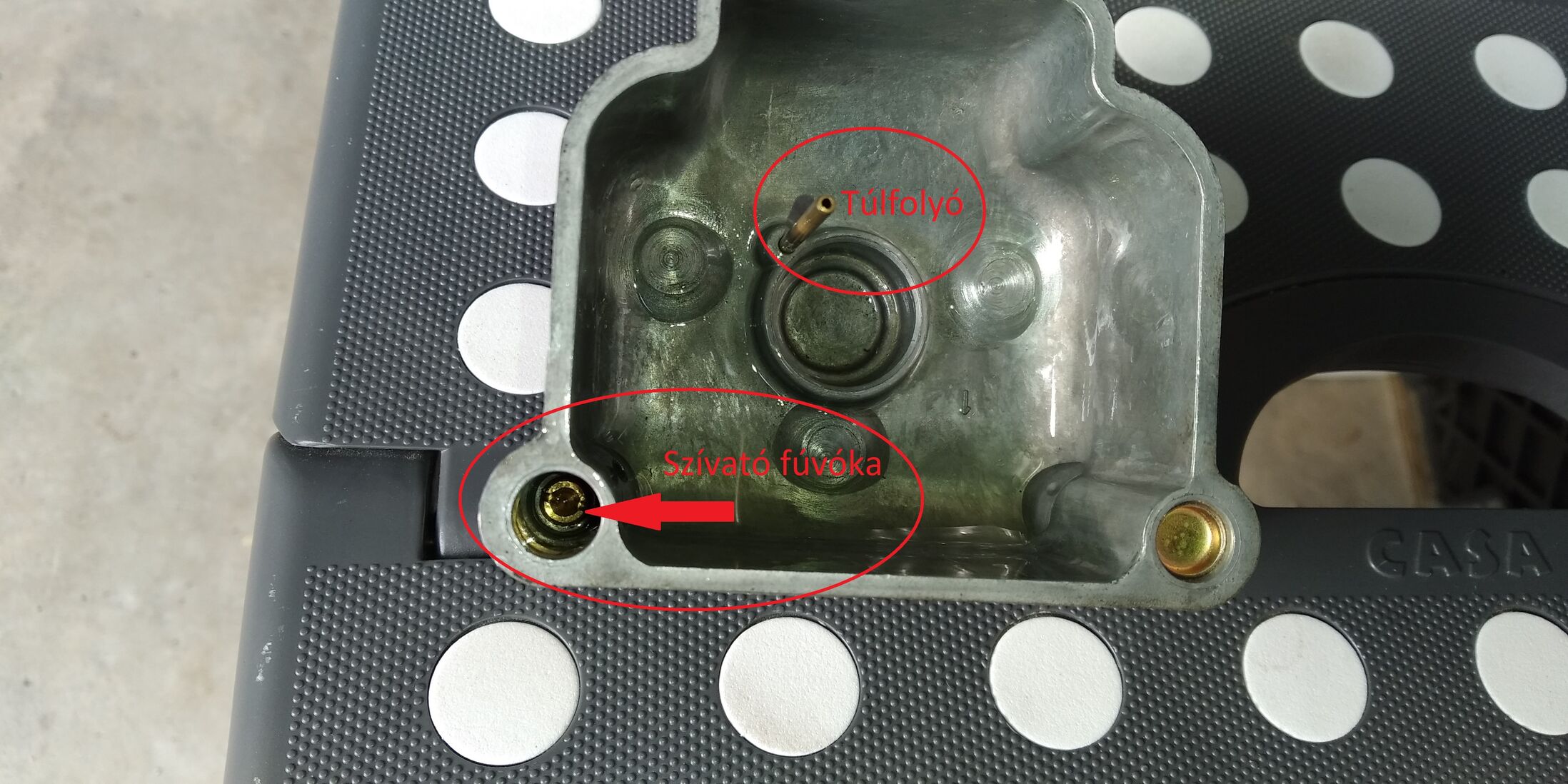

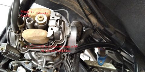

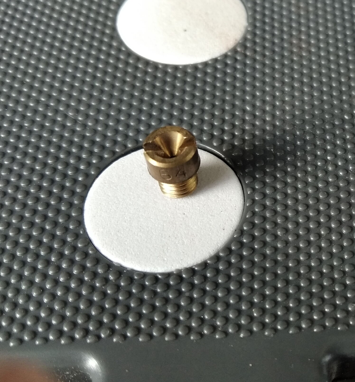

Azt tudtam, hogy a szívató az úszóház legaljáról veszi a benzint, a sarokban lévő
furaton át, csak arról fogalmam sem volt, hogy abban egy kitekerhető / cserélhető
fúvóka van. Onnan tudtam amúgy, hogy amikor nem volt elég benya a karbiban
az üzemanyagszivattyú hibája (vagy is levegősödése, de mindegy) okán, hogy az
alapjárati fúvóka alapjáratot tartson fenn, szívatót ráhúzva még volt alapjárat...
Szerk: amíg le nem zabálta onnan is a benyát, és utána állt meg végleg, hehe.
Szerk: amúgy gondolom észrevetted, hogy nekünk nem ilyen a karbi, ez a másik*
oldalra való, nekünk a tükörképe van. Persze minden van benne, csak tükrözve.
*: boxer BMW-kbe is szerelték párban, ott értelmes egyik/másik oldalról beszélni.
[ Szerkesztve ]

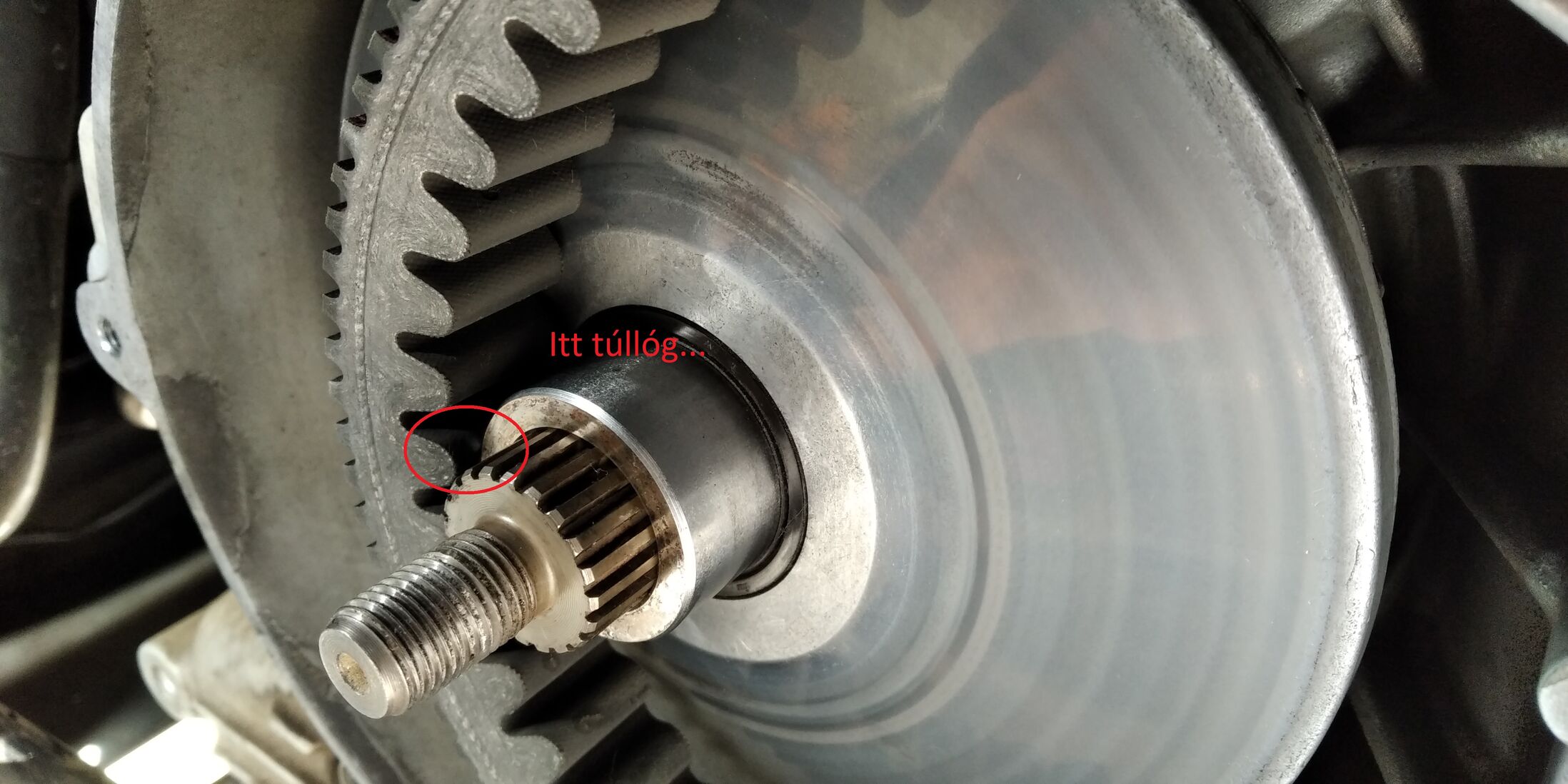

Más téma, amíg szerzek fúvókát:
Olvastam két helyen is, hogy az első variót hézagolni kell a kopott és az új szíjhoz.
Nekem nem volt benne semmi hézagoló alátét. Azt írják, hogy a szíjnak a csap széléig kell érnie. Persze nem ott fog futni, de ott kell legyen a széle új szíj esetén.
Ez igaz a 400-as madisonra is, ami megegyezik a 400-as burgman varióval?
Na most nálam nem ott van a szíj, hanem túllóg. Ez hiba, vagy ennél így a jó?
[ Szerkesztve ]
DigitXT
Ugyanonnan, amit linkeltél: "A hézagolást sok robogó gyártónál ill. motor blokknál nem tudjuk elvégezni, ilyenek pl. Piaggio és Gilera blokkal szerelt robogók. Ezeknél a robogóknál nem tudunk a csapszeg elé alátétet rakni, mert akkor már bele ér a variátor deklibe a külső szíjtárcsán lévő műanyag hűtő ventilátor lapát." Nekem sincs benne extra alátét, egyszer raktam bele egyet, meg is szorult a varió, annak rendje és módja szerint. Pedig elvileg lehetne javítani a rajtot, csökkentve az indítási áttételt (a végsebesség kárára, de az kit érdekel a városban, nem igaz?).
[ Szerkesztve ]
#50433536
Szóval nem csak nekem jutott eszembe ez a dolog. Mivel a robbantott ábra sem mutat hézagolót, így marad.
Azért jó Tőletek is hallani ilyesmiket, mert így a tuti és megnyugszik az ember.

Az egész csevely arról szólt, hogy a manuális szívató karja be van számozva,
és bizonyos (jellemzően alacsonyabb) "számtartományban" nem dúsít annyit,
mint azt esetleg várná a felhasználó. Sőt, akár szegényíteni is képes, HA épp
úgy van beállítva a karbi, mint nálam, azaz szarul. Erre írta astro, hogy van az
a szívató fúvóka, amivel extrán be lehetne dúsítani: én ezt nem tudtam hol van.
