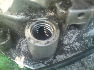

Olajat cseréltem a fűnyíróban.Az istenért sem találtam leengedö csavart az alján.Ahány csvart találtam az alján azt mind kiprobáltam,de egyiken sem jött olaj,azok csak a blokkot tartják össze.Leszedtem a blokkot a kaszniról hátha csak nem lehet látni rendesen az olajleengedö csavart,de nem találtam rajta egy csavart sem ahonnan kifolyna az olaj!!!
Más megoldás nem volt,ahol bement az olaj ott ki is jött,azaz kicsvartam az olajsapkát és fejreállitottam.Egy estét állt fejen utána még jól megdöntögettem hogy tutira kifollyon az olaj belöle.aztán lemostam a gépet kivülről,kitisztitottam a karbit,feltöltöttem olajjal és hajrá!
Be is indult a gép pöcc-röff de pörög teljes fordulaton! A fordulatszám szabályozó (regulátor vagy mi) totál ráhuzza a gázt és nem engedi vissza! A karbival minden rendben,mert ha kézzel visszanyomom a regulátor karját akkor szépen leesik a fordulat.Kézzel rendesen lehet szabályozni a fordulatot,de magától teljesen ráhuzza és nem engedi vissza.
Ez mitől lehet és mi lenne a megoldás rá?

Köszi! Nem olvastam még,de jó látni hogy tényleg csinálnak leeresztö csavar nélküli fűnyirót
Igaz ez nem ALKO hanem valami még márkátlanabb cucc(MIC) de ez baromi erős és fém burkolatú,nem müanyag.Van egy ALKO fűgyüjtösünk is,az 1éves és gyengébb is,kisebb a kése is.Szerintem ezek a kinai cuccok hiába más márkájúak ugyan arra a kaptafára készülnek.Ugyan az a motor van benne mint az ALKOba,söt ahogy néztem a tescoban még a rotációs kapákban is ugyan ez a motor van.
Na akkor én ezt megszívtam rendesen,ezekszerint a regulátor pont a fajreállítás miatt lett ilyen? Ha jól tudom az valamilyen röpsúlyos cucc.Nem szedtem még szét fűnyírót,nem tudom milyen belülről,de azt hiszem akkor ez kell?
Ha szétszedem az elsö az lesz hogy megfúrom a karter alját és teszek bele egy leeresztő csavart az tuti!
De esetleg van valakinek ilyen tapasztalata? Nem szivesen szedem szét,ha meg lehet oldani szétszedés nélkül az jó lenne.
